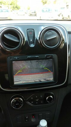

So alle Tasten und Schiene abgemacht, morgen geht's mit dem Fön an die Folierung.IMG_20180908_222053.jpg

Sorry wenn ich das alte Thema hier noch mal hoch hole, aber ich will ganz sicher gehe bevor ich unnötig an meinem Auto was kaputt mache. Ich habe mir ein Round Mount Handyhalterung geholt, und in deren Video wird die Blende an dem silbernen Ring raus gehebelt. Laut dem Video von LoganFan geht ja aber die ganze Blende raus....?
Ich habe mal versucht das auf einem Bild zu markieren. Muss ich nun bei rot, grün oder blau ansetzen?

Bild bei mir im Auto kann ich noch nicht zeigen, weil die Abdeckung noch an einer Ecke festhängt und ich krieg das Ding nicht los. Gnarf. Muss ich nachher in meiner Mittagspause noch mal weiter probieren.

So, jetzt muss ich zwischendurch noch mal eine weitere dumme Frage stellen. Wie bekomme ich die Blende wieder rauf? Klar im Grunde genommen nur rückwärts, aber irgendwie funktioniert das nicht. Ich bekomme die Blende oben eingerastet, aber dann geht's in der Mitte nicht weiter :'( . Und ich traue mich irgendwie nicht da mit brutaler Gewalt beizugehen
