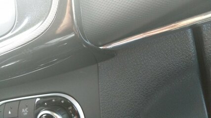

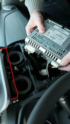

Habe ja unten angefangen, rechts und links mit einer Messerklinge drunter und dann mit den Fingern rein um hoch zu hebeln, aber meine blende ist unten ganz anders als deine, meine ist unten gewinkelt. Guck mal bitte meine Fotos richtig an. Das untere foto ist von logan Fan.das was rot markiert ist da ist aber meine blende noch nicht zu ende. Auf dem ersten Foto erkennt man wie meine blende aussieht von untenScreenshot_2018-09-08-14-44-52.jpgScreenshot_2018-09-08-14-39-41.jpg

Doch lasse mir gerne helfen, aber siehst du nicht das meine Blende unten um die Ecke geht und damit länger ist und press an der Mittelkonsole anliegt, da kommt man mit den Fingern nicht dazwischen. Habe schon ein Messer reingesteckt und versucht zu ziehen. IMG_20180908_135842.jpg

Es gibt nur einen Typ Blende beim Mcv/Sandero ab 2013. Da ich den Stecker nicht abbekommen habe im Video, liegt die Blende verkehrt herum auf dem Armaturenbrett! Kleiner Tipp...lass es lieber bleiben!
Ach so, dann istves tatsächlich die gleiche. Die Blende ist ja total glatt und es gibt keine Kante, wo ich ziehen kann. Wie hast du es geschafft, die Blende zu dir zu ziehen?
Die Blenden sitzen tatsächlich sehr fest wenn sie noch nie raus waren...-_-

Die Fingerspitzen unten an der Blende ansetzen, die Daumen oberhalb des Zierrahmens. Dann quasi mit Daumen und Fingern den unteren Teil fest umschließen und vorsichtig die Blende gerade nach vorne abziehen. Nur soweit bis die unteren Klammern los sind. Das geht sehr schwer, wenn die Federbügel noch nie los waren. Schwitzige, klebrige Haut ist hilfreich ;-)
Wenn unten los ist -sind übrigens drei Klammern auf der Breite- Zentimerterweise, vorsichtig, abwechselnd links und rechts, nach oben arbeiten. Da geht nichts von alleine aus den Führungen. Überall muss vorsichtig nachgedrückt werden!
Vor dem Wiedereinbau am Besten die unteren drei Klammern entfernen, dann klappts beim nächsten Mal besser! Hält trotzdem gut. Da hat es der Konstrukteur sehr gut gemeint. Viel Glück!

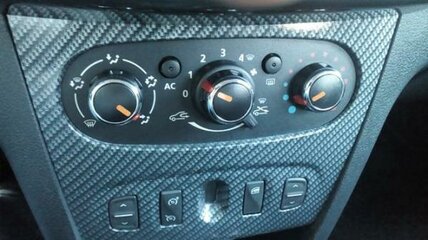

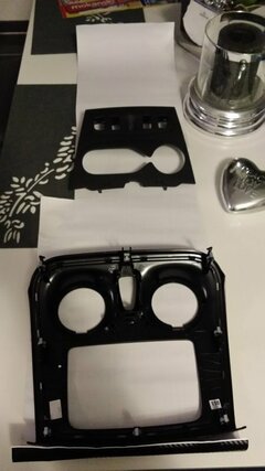

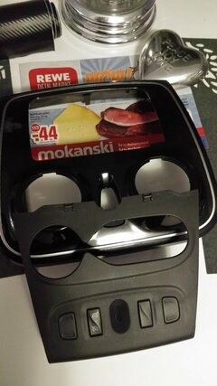

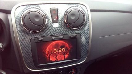

So alle Tasten und Schiene abgemacht, morgen geht's mit dem Fön an die Folierung.IMG_20180908_222053.jpg

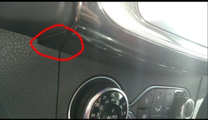

Sorry wenn ich das alte Thema hier noch mal hoch hole, aber ich will ganz sicher gehe bevor ich unnötig an meinem Auto was kaputt mache. Ich habe mir ein Round Mount Handyhalterung geholt, und in deren Video wird die Blende an dem silbernen Ring raus gehebelt. Laut dem Video von LoganFan geht ja aber die ganze Blende raus....?
Ich habe mal versucht das auf einem Bild zu markieren. Muss ich nun bei rot, grün oder blau ansetzen?
