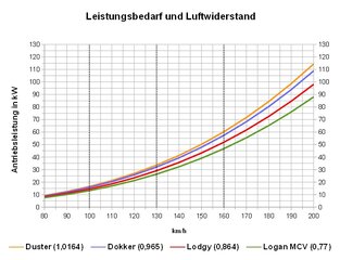

Hab mal die Daten in mein Sheet eingesetzt.
Erster Baff-Faktor: Der 6.Gang im Duster Dci ist kürzer übersetzt als der 5te im Lodgy ! Dreht schon bei 130 mit 2850.
Luftwiderstand + Rollwiderstand fühen bereits bei 130 zu einem Antriebsbedarf von 36,4 kW.
Damit dürfte man im Muscheldiagramm signifikant jenseits der effizientesten Bereiche sein, eher bei 220-240 g/kWh ( wäre für Benziner natürlich immer noch traumhaft )
Fazit: Den Duster dci KANN man - trotz 6Gang-Getriebe - bei 130 fast gar nicht mit weniger als 8 Litern fahren...
36,4kw deckt sich recht gut mit meinem pi x daumen diagramm.
wobei mir 8l bei 130 schon recht viel vorkommen, wenn ich von meinen praxiswerten vom lodgy ausgehe.
Für den Luftwiderstandsanteil komme ich sogar auf einen geringeren Wert.
Für den Rollwiderstand ist Fahrzeuggewicht / 7 in Newton für Pkw eine gute Abschätzung.
Für den Lodgy käme ich auf einen 10 % niedrigeren Leistungsbedarf, bei ähnlichem Effizienzwert im 5ten(!) dann knapp über 7 Liter.
