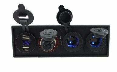

Irgent wo war mal hier ein Tread wo der Einbau einer Dreisteckdose mit 2 USB gezeigt wurde (so Mitte 2018) in DieSteiliche Hutablage. Ich kanns nur nicht finden......sowas ähnliches nur anstelle des Zigarettenanzünders noch eine dritte Steckdose
US $33.99 |IZTOSS 12 V/24 V 4.2A USB voltmeter port, zigarettenanzünder, steckdose mit gehäuse halter panel für auto boots lkw RV-in Auto-Schalter & Relais aus Kraftfahrzeuge und Motorräder bei AliExpressIZTOSS-12-V-24-V-4-2A-USB-voltmeter-port-zigarettenanz-nder-steckdose-mit-geh-use.jpg

Keine Ahnung wie es beim Duster Ist,aber Sandero und Logan haben aktuell hinten in der Mittelkonsole eine 12V Steckdose.
Wäre ideal für so einen 2 Fach USB Stecker. :)
Die Steckdosen gibt es aber sonst auch so zu kaufen,könnte man vielleicht an ähnlicher Stelle montieren?:think:
