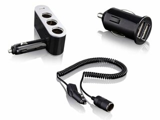

ich überlege gerade wie ich für meine Kinder USB Anschlüsse auf die Rücksitzbank bringe. Hab mal das Forum durchsucht, bin aber nicht fündig geworden.
Wir sind relativ oft unterwegs und häufig kommt nach 5 Minuten von hinten der Satz „Papa mein Akku ist leer, hast Du ein Kabel dabei?“ und dann fange ich vorne an rumzuhampeln. Dafür suche ich eine Lösung. Am Besten wäre eine zweifach oder dreifach USB-Steckdose im Fond. Irgendwo Löcher bohren möchte ich ungern. Habt ihr eine Lösung, die nicht total gebastelt aussieht?

Doch, auf der Kunststofffläche neben der Hutablage. Aber als Stromanschluss, nicht in Form eines USB-Anschlusses.
Steck halt sowas rein, gibt es doch in allen Varianten, Formen und Preisen.
Adapter rein und gut ist.

Schließe mich deinem Dank an. Deswegen hatte ich ja gefragt. Hatte gehofft, dass hinten in der Mittelkonsole was geht. Hab jetzt ein doppel-USB Charger gekauft und unterschiedlich lange Kabel, die dann zwischen den Sitzen rausgucken. Da sollten meine 3 Kröten versorgt sein.
Brauche ja auch die Auswahl zwischen Micro USB, USB C und Lightning... wir haben ein etwas breiter gefächertes Sortiment an zu ladenden Geräten.
