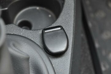

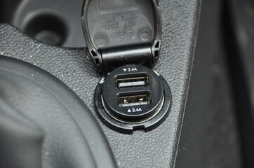

Hab das bei mir auch mit nem Einstecker gemacht.
Bei dem bekommt man auch den Deckel zu, man kann in vorne oder hinten benutzten / einstecken.
Er ist eben dort, wo man ihn benötigt.
