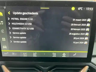

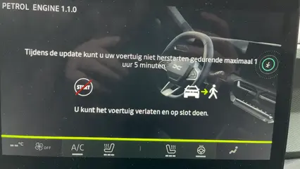

Bei mir lief es problemlos. Dauerte ungefähr 2 stunden. Beim letzten Schritt kam die meldung dass wenn ich jetzt weiter mache ich eine Stunde und 5 minuten nicht starten kann. Danach kam eine Meldung dass das update gelungen war und es steht auch in der Übersicht.
Auto ist in der Niederlanden, daher kein Deutsch auf den Bildern.
