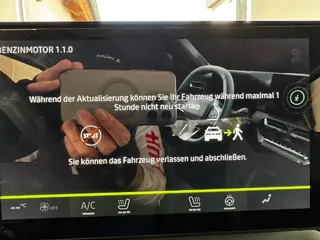

Bei mir scheint das Update irgendwann abgebrochen zu sein. Heute früh lief jedenfalls nichts mehr, und in der Historie war auch kein Eintrag. Als ich dann manuell nach Updates gesucht habe, wurde es erneut heruntergeladen und läuft jetzt wieder.
Beim letzten Update hat er auch drei Anläufe gebraucht – damals wurden die Fehlversuche aber wenigstens in der Historie angezeigt (siehe Foto)

Mein Update ist heute auch durchgelaufen. Hat mehrere Tage und Anläufe gebraucht und wurde zwischendurch gar nicht mehr angeboten. Dann war es die Tage wieder verfügbar und lief durch. Heute endlich der letzte Schritt mit einer Stunde Nichtnutzung und nun ist alles fein. Wird auch in der Historie angezeigt.

Gerade kam das Update auch bei mir an, allerdings nur noch der letzte Teil wo ich bestätigen musste das das Auto korrekt geparkt ist und jetzt etwa eine Stunde nicht zur Verfügung steht.
Die Schritte 1 bis 3 habe ich nicht mitbekommen und musste auch nix aktiv bestätigen.

Update ist bei mir jetzt auch durch - hat seit Ende Februar fast drei Wochen gedauert. Lag aber wohl daran dass ich in der Zeit wenig gefahren bin. Die Information ist wie hier schon mehrfach bemerkt nicht optimal: Steht der Motor erscheint "update läuft" ausgegraut - was entgegen der Info bedeutet dass das update eben nicht läuft. Erst beim Motorstart ändert sich die Schrift und dann läuft das update wirklich. Das schont wohl sinnvollerweise die Batterie aber wäre schön wenn Dacia auch in der Info angibt dass das update eben nur bei laufendem Motor weiter geht.
