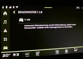

Wem wird das Update eigentlich angeboten? Bekommen es alle TCe 130 oder nur die 4x4-Varianten?
Hat es jemand schon erfolgreich installiert, und merkt man danach einen Unterschied? (Was ich nicht glaube).
Bei mir scheint das Update irgendwann abgebrochen zu sein. Heute früh lief jedenfalls nichts mehr, und in der Historie war auch kein Eintrag. Als ich dann manuell nach Updates gesucht habe, wurde es erneut heruntergeladen und läuft jetzt wieder.
Beim letzten Update hat er auch drei Anläufe gebraucht – damals wurden die Fehlversuche aber wenigstens in der Historie angezeigt (siehe Foto)

Bin mittlerweile auch am letzten Punkt des Updates, bei dem ich nun 1h und 5 min nicht fahren darf. Bei Wenig- bzw. Kurzstreckenfahrern ziehen sich die Updateschritte echt in die Länge.
Meiner macht nun seit 2 Wochen das Update! Inklusive 1 Stunde nicht fahren (sicher abstellen) und 500 km Fahrleistung. :rotate:
Hallo!meiner hat die Update geladen,jetzt kommt die Meldung Auto ist eine Stunde nicht benützbar....Jedoch bekomme ich die Meldung Auto richtig eingeparkt nicht grün,sondern das rote x.und somit kann ich nicht auf Installieren klicken.Ob Auto in der Garage oder im freien steht egal.Hat noch jemand dieses Problem,oder was kann ich jetzt machen??
Nicht ganz so wie du, bei mir brach es immer beim ersten Schritt mit 98% ab.
Meiner war jetzt drei Tage in der Werkstatt und ich bat darum auch alle Updates durchzuführen. Laut AH hatten die auch Probleme (nicht nur bei meinem Duster) die Updates einzuspielen und es konnte letztendlich nur mithilfe von Renault / Dacia gelöst werden. Scheinbar wurde auch das Update für den Benzinmotor eingespielt, er sagt mir zumindest jetzt "Kein Update verfügbar".
Habe die Lösung gefunden!!Handbremse muß angezogen sein,damit das Installieren funktioniert!!!
Ich dachte ja im AH wurde das Update mit eingespielt, ich hatte extra darum gebeten. Nun ja, gestern bot er mir das Update wieder an… Aber jetzt scheint es wenigstens durchzulaufen, er ist jetzt zum ersten Mal bis zum Schritt 2/3 weiter. Läuft aktuell noch. Ich vermute mal ganz Laienhaft, nachdem im AH die anderen Bauteile auf Stand gebracht wurden und er jetzt ohne Fehlermeldungen läuft, kann er auch das Update fahren.
