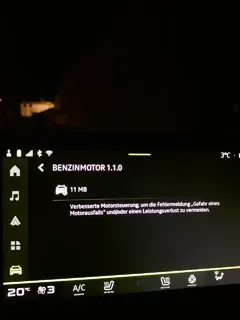

Guten Morgen,
Wem wird das Update eigentlich angeboten? Bekommen es alle TCe 130 oder nur die 4x4-Varianten?
Hat es jemand schon erfolgreich installiert, und merkt man danach einen Unterschied? (Was ich nicht glaube).
Bei mir scheint das Update irgendwann abgebrochen zu sein. Heute früh lief jedenfalls nichts mehr, und in der Historie war auch kein Eintrag. Als ich dann manuell nach Updates gesucht habe, wurde es erneut heruntergeladen und läuft jetzt wieder.
Beim letzten Update hat er auch drei Anläufe gebraucht – damals wurden die Fehlversuche aber wenigstens in der Historie angezeigt (siehe Foto)

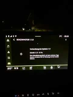

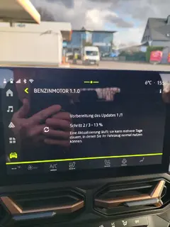

Update 15:45 Uhr
Schritt 2 wurde eingeleitet, sehr langsam ca 1% pro Minute.
Foto 3

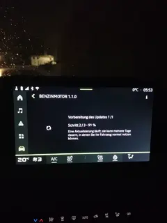

Update 5:50 Uhr
Auf dem Weg zur Arbeit hat er ganz normal bei 24% weiter gemacht, wo er stoppte,als ich gestern Nachmittag den Wagen abgestellt habe.
Die Vorbereitung für das Update ist immer noch sehr langsam, ca 1% pro Minute.
Ich bin zuversichtlich, dass heute Mittag auf dem Nachhauseweg die Vorbereitung für das endgültige Update fertiggestellt werden kann.
Werde dann das Auto in der Garage abstellen, damit der Duster das Update in Ruhe installieren kann.
Foto 4
