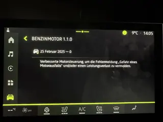

Wem wird das Update eigentlich angeboten? Bekommen es alle TCe 130 oder nur die 4x4-Varianten?
Hat es jemand schon erfolgreich installiert, und merkt man danach einen Unterschied? (Was ich nicht glaube).

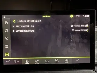

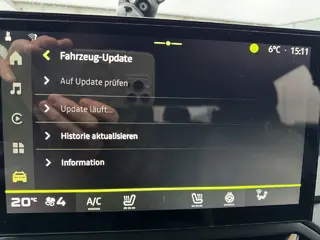

Bei mir scheint das Update irgendwann abgebrochen zu sein. Heute früh lief jedenfalls nichts mehr, und in der Historie war auch kein Eintrag. Als ich dann manuell nach Updates gesucht habe, wurde es erneut heruntergeladen und läuft jetzt wieder.
Beim letzten Update hat er auch drei Anläufe gebraucht – damals wurden die Fehlversuche aber wenigstens in der Historie angezeigt (siehe Foto)

Bei mir genauso wie bei @theDomK. Schritt 1 -> 98%, nach 15 Minuten hängenbleiben dann ne Minute Schritt 2, 0%, dann ein Fehler. Der Rest der Heimfahrt dann wollte er nicht mal mehr nach Updates suchen (bla bla geht nicht...). Morgen ist auch noch ein Tag.
Ohne Gewähr, allerdings hat sich bei dem D3 das Kaltstartverhalten definitiv nach dem Update verändert. Vorher lief er eher Untertourig und im kalten Zustand wie ein Sack Nüsse. Jetzt wird die Drehzahl ab Start auf ca 2000 U/min angehoben und fällt dann im Stand langsam (ca. 10 sec) auf 1100 U/min ab. Den Sack Nüsse hab ich nun nicht mehr. Heute 2x reproduzierbar so erfolgt. Ist mir gestern gar nicht aufgefallen, war wohl so froh dass er wieder fuhr.
