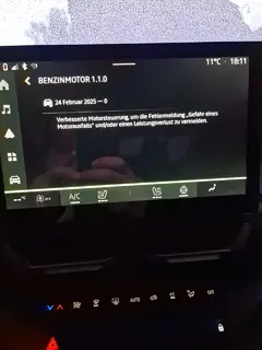

Ich denke ich war heute auch dran aber ganz anders. Gegen 12 Uhr wollte ich den D3 4x4 starten was er auch tat um danach sofort wieder ohne eigenes zu tun aus zu gehen. Das Ganze hat sich 3 mal wiederholt. Da ich meinen Sohn abholen musste bin ich auf ein Ersatzfahrzeug umgeswitcht. Bis dahin wusste ich noch nichts von dem Update.
Die Wartezeit an der Schule hab ich dann mal hier im Forum vorbei geschaut und siehe da auch was gefunden.

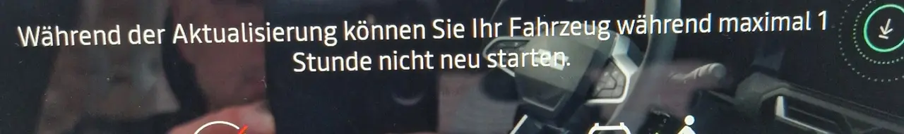

Wieder zuhause direkt aktiv nach einem Update gesucht und gefunden. Dieses wurde nach akzeptieren sofort mit folgendem Text gestartet.20250224_163904.webp
Nach einer Stunde dann mal geguckt und dann stand das da 20250224_181141.webp
Scheint ja geklappt zu haben ...
Allerdings, startet so ein Update automatisch ohne eigenes zutun?
Ist das Abschalten des Wagens auf das Update zurückzuführen?
Zu guter letzt, danke an das Forum!
Wagen läuft wieder ohne Mucken.

Meiner hat vor 15 min. gemeldet, dass ein Update ansteht, er würde es beim nächsten Motorstop durchführen…. Motor ausgemacht, dann kam die Frage, ob er das Update durchführen solle, dann würde das Auto max 1 Stunde nicht starten… hab ich mit OK quittiert, dann nochmals Nachfrage, ob ich damit einverstanden bin, dass das Auto 1 Stunde nicht startet… nochmals mit OK quittiert, dann kam die Meldung ich könne das Fahrzeug verlassen und abschließen….
Na dann, warten wir mal ne Sunde…..:D
