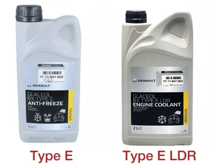

Nur RX type E und RX type E LDR. Welches ist nun das Long Life oder welcher Unterschied besteht zwischen E und E LDR?

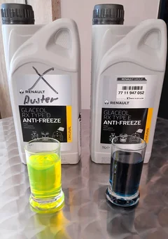

Rechts steht -21°C drauf. Das ist eine Fertigmischung 1:2, links 1:1. Type E, der Nachfolger von Typ D ist Long Life.
Rechts steht -21°C drauf. Das ist eine Fertigmischung 1:2, links 1:1. Type E, der Nachfolger von Typ D ist Long Live.
Danke!
Dann sind beide Type E als Long Life geeignet.

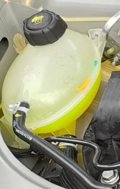

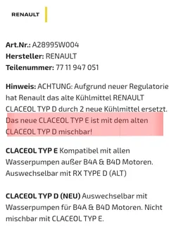

Komischerweise steht auf dem Servicedatenblatt Type E was ja eher die blau grünliche Farbe hat. Im Duster befindet sich aber eindeutig schon bei Auslieferung das neongelbe Type D Kühlmittel. Was ist nun richtig?
