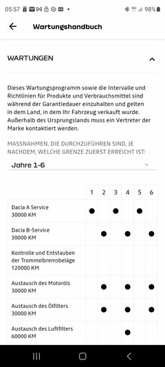

Schau mal in Deine my Dacia App unter meine Termine. Dann Sevicehandbuch und runter scrollen bis Flüssigkeiten.
Da findest Du dann Typ D! Ich habe auch einen 4×4. Deshalb hat mich das auch interessiert. Das Handbuch ist sicher an dieser Stelle falsch

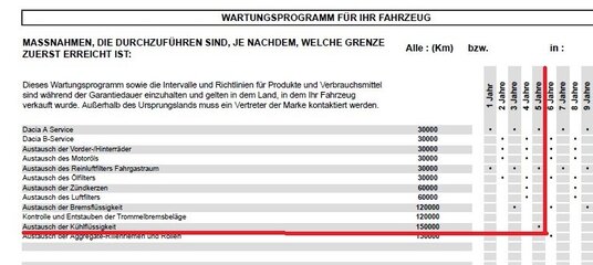

Hallo ToJa0815,
kannst Du mal in deinem Wartungsplan reinschauen, in welchem Intervall die Kühlflüssigkeit gewechselt werden muss.
Falls es hier einen Unterschied geben sollte Type E mit 5 Jahre Intervall und Type D mit 4 Jahren.
So mag das Kühlmittel von Type D zwar auch weiterhin für den Motor funktionieren, aber nicht mit einem neuen Wartungsintervall von 5 Jahren.
Wenn dann bei einem Type E Fahrzeug, die Flüssigkeit mit Type D ergänzt oder zum Großteil ausgetauscht wird ( z.B. SHZ Einbau ) dann passt der Wartungsplan nicht mehr. Hoffe Ihr könnt mir folgen :)

ist ja toll, Frostschutz Longlive muss nach Plan 120000 km oder 3 Jahre getauscht werden. Mein Duster 2 hat Typ D und muss nach 4 Jahren getauscht werden . Also ist Typ e wohl eher shortlive
Also in seinem Wartungsplan und meinem Wartungsplan vom 2022er Duster 2 Ph 2 (TCe150 4x4) ist die Markierung bei "150.000 KM und 5 Jahre". Bist du vielleicht in der Zeile verrutscht?
Mein D2Ph2 hat mit type D auch 5 Jahre.

Ich denke, das es egal ist, ob D oder E.
Vermutlich wird das aktuell umgestellt. Professionell finde ich diese Vorgehensweise aber nicht. Ich habe schon gehört, das es suboptimal ist ohne Kühlwasser zu fahren. Aber noch nie von Motorschaden wegen geringfügig anderer Kühlflüssigkeit. Mag es aber geben.
