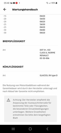

Schau mal in Deine my Dacia App unter meine Termine. Dann Sevicehandbuch und runter scrollen bis Flüssigkeiten.
Da findest Du dann Typ D! Ich habe auch einen 4×4. Deshalb hat mich das auch interessiert. Das Handbuch ist sicher an dieser Stelle falsch

Hmm interessant, bei mir steht auch noch Typ - D .
