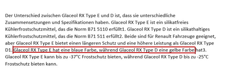

Meins ist gelb und in der APP steht Typ e. Wie auch immer Gelb ist offenbar typ d und das nutze ich auch.App hin, oder her Irgendwann wird das ja mal vom Service getauscht. Ich denke die -35 Grad sind eher selten in unserer Gegend. Prima Infos hier im Forum.

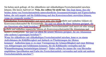

Schon im Nachbarthread wird es mehrfach erwähnt, dass die Farbe des Frostschutzmittels irrelevant ist! Dieses Gerücht, dass die Farbe irgend einen Einfluss darauf hat ob ein Kühlmittel passend ist oder nicht, hält sich leider hartnäckig. Aber wer sich nur darauf verlässt, der ist verlassen.
@wunnibald
Kann nicht beurteilen, woher die Informationen aus der Textdatei deines Anhanges stammen. In zwei Punkten sind die Aussagen so nicht haltbar.
Glaceol RX Typ D ist ein Glykol (MEG) basierendes Kühlfrostschutzmittel, additiviert mit organischen Säuren (OAT), silikat- und phosphatfrei.
Der Maximal mögliche Gefrierpunkt des Kühlmittels hängt ausschließlich vom Mischungsverhältnis von Wasser und Antifreeze (Kühlerfrostschutz Konzentrat) ab.
Beide RENAULT Glaceol RX Typen "Engine Coolant" (Readymix) bieten jeweils nur bis -21°C.

Zum Thema Farben von Kühlmitteln:
Alle Basisstoffe von Kühlmittel, wie Wasser, Glykol oder auch die verwendeten Additivpakete, sind von Hause aus erst einmal farblose, klare Flüssigkeiten.
Glykol ist jedoch gesundheitsschädlich!
Aus Gründen der Handhabungs- u. Verwendungssicherheit, enthalten Glykol basierende Kühlfrostschutzmittel, zur Kenntlichmachung einen Farbstoff und zum Schutz vor unabsichtlicher Einnahme, einen Bitterstoff (Bitrex®).
Diese Stoffe werden separat oder über das jeweilige Additivpaket hinzugefügt.
Den Farbton des zugesetzten Farbstoffes kann der Auftraggeber beim Hersteller des Additivpaket dabei frei wählen!
Folglich sagt die Farbe nichts über das verwendete Additivpaket aus.

Danke drei-x für Deine Ausführungen - hast' mich schlauer gemacht. Bin ich also doch kein kleiner Dummer.....
