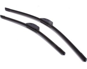

Danke für die Klarstellung! Das war aus den Beschreibungen, die ich mir angesehen hatte, schlicht nicht ablesbar.
Ich habe nach einem Jahr benutzung neue Wischerblätter gekauft: Länge: 600 + 550mm.
Preis € 5.95/Stück bei "Action"
Marke: Magnum, vertreten von Valeo Service und hergestellt in Indonesien. Passende Adapter sind dabei.
Nach erhöhung meine beide Sitze mit 25mm ist das Blickfeld jetzt wieder passend zu meiner Länge: 1,90m
Montage am Wischerarme kein Problem; Adapter passen. Nur weil die rechter Wischer mit 550mm Länge am Grenze der Möglichkeiten reicht, musste ich die Rechterarm ganz wenig biegen damit das Wischerende nicht am Fensterrand anschlägt.
Bin sehr zufrieden; Höhere Einstieg, höher sitzen, großes Wisch/Blickfeld und sehr niedrige Preis. :)
