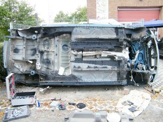

Ich habe vor kurzen meinen Unfall 7-Sitzer MCV zerlegt und denke hier einige Auskünfte geben zu können:
1. Sämtliche Halterungen sind geschraubt. Da ist nichts geschweist.
2. In den Papieren steht nicht explizit, dass er ein 7-Sitzer war. Bei meinem Duster steht auch 5-7 Sitzplätze, obwohl er nur 5 hat.
3. Das der 7.Sitzer verstärkte Federn haben soll, halte ich für ein Gerücht, da sich die Zuladung nicht erhöht, bzw ich ja bei Nutzung erheblich weniger Volumen für Ladung habe.
4. Es gibt ein Unterschied in der Bodengruppe zum Duster: Der Logan hat im Bereich des Ersatzrades eine zusätzliche Strebe, die man gut auf dem Bild oberhalb der Werkzeugkiste erkennen kann. Hier hat der Duster nur eine große offene Fläche. Jetzt kann jeder selbst nachprüfen, ob diese Strebe bei jedem MCV oder nur beim 7-Sitzer ist
Gruß Norbert
