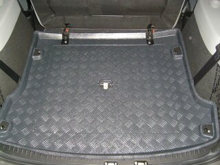

auch wenn man eine 3. Bank geschenkt bekommt und die Gurte und Halterungen vom Schrott holt sehe ich noch eine große Schwierigkeit:
den mittig im Kofferraum hochstehenden, verschweißten Bügel beim 7Sitzer.
Ich kann nicht sagen wie laisar dieses Problem bei seinem Umbau auf 7Sitze letztlich gelöst hatte.
LG
Bernhard
