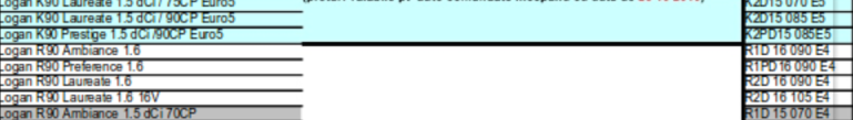

Die Bezeichnung R90 (MCV 7sitzer) gib es nicht als Karosserievariante, sondern nur als Version, was die zusätzlichen Einbauten betrifft.
Versionsbezeichnungen 5/7sitzer:
attachment.php
