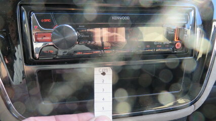

Kann mal jemand nachmessen der ein 1-DIN hat: wie hoch (lichte Höhe) das darunter liegende Ablagefach ist?

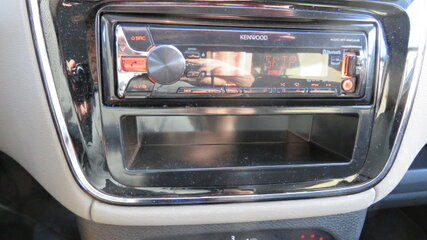

Der Umbau ist ohne Probleme möglich.
Ich habe mein "Altes" Radio ( Kenwood KDC-BT49DAB einfach in den Lodgy eingebaut.
Dazu benötigt man ausser der neuen Blende einen Adapter für die Lenkradfernbedienung und einen Antennensplitter für den DAB Empfang.
Nur für die Freisprecheirichtung muss man das Mirofon noch irgendwo in Fahrernähe einbauen.
Alles aber kein Hexenwerk.

(leider reichen mir die von #Zappelzaus gemessenen 40 mm Höhe noch nicht)
