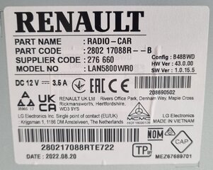

Als zusätzliche Info noch das Typenschild von meinem Media Nav Evo.
Dort steht auch schon die installierte Softwareversion 1.0.15.5
Vielleicht bringt das noch etwas Licht ins Dunkel und hilft weiter zu meinem Fehler, dass die Karte sich beim Fahren nicht bewegt.
