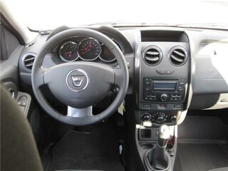

Hallo wf,
dieses habe ich z.Zt. drin

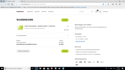

Da ich das Radio noch immer im Auto habe und jeden Tag in gebrauch habe mit all seinen Funktionen ,kann ich nur dazu sagen das ich alles richtig gemacht habe.
Sicher ich hätte mir auch ein Gerät für über tausend Euro einbauen können aber wozu?
Es war ein versuch mit einen günstigen Radio das bis jetzt alle meine Anforderungen erfüllt und das mit einen noch akzeptabelen Preis.
Alleine die Preise für neue Karten+4 neue Updates im Jahr von Europa,dafür bekomme ich bei Dacia noch nicht mal das DACH-Paket.;)
