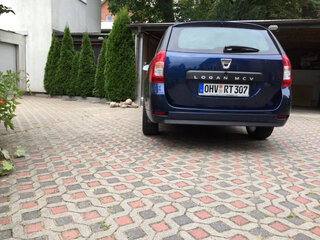

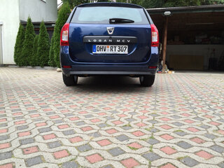

Die Montage des hinteren Kennzeichens ist seitens des Autohauses recht fragwürdig gelungen, die werden es aber eh nur verschlimmbessern, wenn du was sagst.
Mercedes Fahrzeuge haben Blindnietmutter in der Heckklappe, was ich für eine recht elegante Lösung halte. Ich würde zwei davon einbauen, und gut ist. :)
Diese Einnietmuttern sind eine gute und saubere Lösung. Aber VORSICHT...es gibt solche Muttern aus Alu und welche aus Stahl! Die aus Alu sind eher ungeeignet, bei Verwendung kommt es durch die beiden verschiedenen Materialien (Alu- Nietmutter und Hecktüre Stahl) zu sog. Kontakt Korrosion, besser die aus Stahl verwenden sowie die Mercedes Menschen das auch machen

Auf den Bildern von hinten, sehe die Reifen immer noch sehr schmal aus. Es fehlt der typische Breitreifenlook. Sind doch 205er drauf oder?

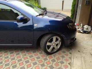

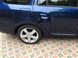

Eintragung ist durch. 11,80 € bei der Zulassungsstelle. Nun ist alles legal und richtig angenommen. Die Dekra fand den Wagen toll und stimmig auch gerade mit den Spurplatten. Der Kofferraum wurde mit Sandsäcken befüllt bis die zulässige Achslast erreicht war. Kein schleifen und somit Eintragung erfolgt. Bei 40 mm wäre es mit den Reifen und Felgen knapp geworden.
Übrigens braucht ihr längere radbolzen bei Spurplatten. 6 Umdrehungen sollen sein.

Für mich hat sich der Umbau gelohnt. Auch mit Tieferlegung klappert und knarzt nichts im Innenraum. Auch nicht bei Kopfsteinpflaster. Der Wagen liegt satt auf der Straße , schnelle Kurven? Kein Problem, kaum eintauchen oder aufschaukeln.
Meine größte Angst, der negativkeil blieb mir erspart.
Vorne wie hinten ist der Abstand vom Rand des kotflügel bis zum Rand der Felge 11,5 cm. Die Reifen und Felgen in 17 Zoll sind ein guter Kompromiss.
Ich bin zu recht etwas stolz und muss sagen, es ist der vierte umgebaute Dacia. Ich würde es immer wieder tun.

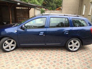

Bremsverhalten ist super, Kurvenlage super, Geradeauslauf spurrillen anfälliger, Sprit minimal mehr, Lenkung kein Unterschied zu vorher
Ich habe fertig. Der letzte Gang ist zur Zulassungsstelle heute und dann ist er vorerst fertig ´.......
Sieht echt gut aus! :)
Tiefergelegt ohne dabei tiefergelegt zu wirken, die Spur dezent verbreitert, - alles in allem einfach sehr harmonisch. :wub:
Vor allem weil das Fahrzeug jetzt auch nicht mehr diese speziell bei Dacia verbreitete extrem schlechte Radhausfüllung hat, die sonst meist nur zweckgebunden bei SUV`s anzutreffen ist.
Nach meinem Geschmack wirkt der MCV jetzt so richtig erwachsen.
