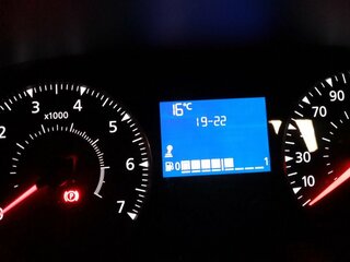

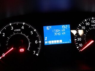

Uhrzeit einstellen geht über die Lenkradtasten, dazu einfach ins Menü für die Uhr gehen.2019-09-24 19.22.30.jpg2019-09-24 19.23.18.jpg
Aus dem Grundmenü im ersten Bild, ins Uhrzeit Menü, dann Pfeiltaste im Lenkrad lange drücken. Daraufhin blinkt Stunde, dies einstellen, moment warten, dann die Minuten einstellen.
Uhrzeit einstellen geht über die Lenkradtasten, dazu einfach ins Menü für die Uhr gehen.Anhang anzeigen 84056Anhang anzeigen 84057
Vielen Dank für die schnelle Hilfe, war nicht ganz die Lösung (also erst im Zweiten Schritt). Hätte mit ddt4all erst die falsche Einstellung gewählt und das Menü kam garnicht. Jetzt klappt alles! Danke.
