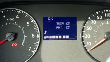

Bei meinem Duster Comfort ist im Display keine Uhr vorhanden, die habe ich nur im Radio.
Nun frage ich mich ob man die Uhr im Display nachrüsten kann bzw ob eigentlich serienmäßig sein sollte, weil ich nämlich auf einigen Youtube Videos gesehen habe das dort eine Uhr eingeblendet ist.
Bspw das Video von Autohub wo ein Basis Duster II mit Null an Austattung gefahren wird.

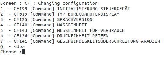

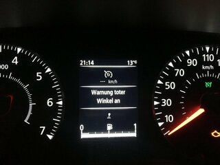

Seltsam bei uns ist die Uhrzeit im Comfort Display drin. Wir haben aber auch kein MediaNav, also wirst es über ddt4all freischalten müssen.
Ich habe auch nur das normale Radio und kein MNE. Okay, das heißt es sollte da eine Uhr zu sehen sein.
Hast Du die Uhrzeit auch schon eingestellt also da wo man auch durchschaltet mit Km, Verbrauch etc.?
Ich hab da gar kein Menü zum Einstellen.

Da hilft nur Freischalten (lassen)
