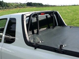

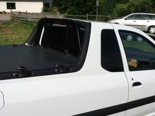

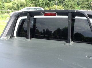

hier nun also ein paar Bilder nachdem ich die Heckscheibe auch mit Tönungsfolie beklebt habe. Ich hoffe, man kann alles erkennen.
Zur Nachahmung wärmstens empfohlen, es ist wirklich nicht schwer da die Scheiben nahezu plan sind.
Der Kostenaufwand für die Heckscheibe betrug diesmal etwa 20 EUR, im Vergleich zur Arbeit der Profi-Fa. mit 190 EUR zzgl. MwSt.
Schönes Wochenende und Gruß,
Stefan

Ist zwar jetzt ein bißchen off topic aber was soll´s: Der Edelstahlbügel und die Schwellerrohre sind doch bestimmt von ELIA, oder? Die stehen auch noch auf meiner Wunschliste und dann ist mein Pick-up eigentlich "fertig". Hast Du die direkt bei ELIA bestellt oder über den Autohändler? Ich habe die Original-Abdeckplane von Dacia direkt mit bestellt. Du scheinst aber eine andere zu haben. Kann man die Plane bei montiertem Überrollbügel uneingeschränkt weiter verwenden? Es sieht ein bißchen danach aus, als ob man in die zweite seitliche Schlaufe (von vorne) mit den Bändeln der Plane nicht mehr reinkommt.:think:
Also:
Zur Plane: Die hab ich mir extra anfertigen lassen,weil mir die Originalware überhaupt nicht zugesagt hat und auch sonstige Lieferanten da wenig darüber nachgedacht haben.Die Plane ist voll verschliessbar,geht über die Ecken und Kanten,um die Bügel(mit Klettverschluss) bis an die Rückwand. Dafür musste nur geringfügig der Fensterschutzbügel geändert werden.Bleibt damit auch ordentlich gespannt und DICHT.Fürn Winter kommen 2 Spriegel rein,damit keine Dehnungen entstehen wenn Schnee und Wasser sich mehr drauf aufhält:D
Zur "Sicherheit" als solches,damit keine "schnell mal drunter Gucker" rankommen,kann ich mir ganz geschmeidig ein Stahlseil durch die Öesen ziehen und mit Schloss sichern.Funktioniert einwandfrei,besonders jetzt zur Urlaubszeit in fernen Ländern der Republik...:D:D
Kostenpunkt:~500Teuro,dafür sehr gute Qualität(Planenhersteller für LKW und Co bei uns im Nachbarort)
Bügelei: Die hab ich fast direkt bei ELIA bekommen,nur übern Zwischenhändler,welcher ein Komplettangebot gestellt hatte,wo ich nicht nein sagen konnte und sofort zugeschlagen.Frontbügel,Schwellerrohre und Heckbügel für unschlagbare
Teuro..etwa mindestens die Hälfte ungefähr..:D weit unterm eigentlichen EK.
