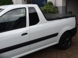

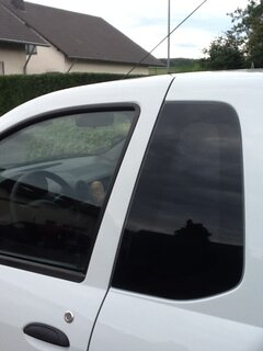

heute hab ich mich mal getraut und habe die Seitenfensterchen meines Pick-ups mit Tönungsfolie beklebt :D.
Investition: Einen halben Meter Tönungsfolie von der Rolle aus der Bucht, etwas Seifenwasser in einer Sprühflasche, etwa ebensoviel Angstschweiß :o und ca. eine Stunde Zeit.
Ich finde, dafür dass ich eine solche Arbeit noch nie gemacht habe, ist es recht gut gelungen und unterstreicht das schwarz-weiße Erscheinungsbild meines Pick-ups. Wie findet Ihr es?

Sieht toll aus ! hast du vorher zurecht geschnitten ? und wie war das nach dem auftragen - ist doch noch Spielraum zum verschieben oder eher nicht ? und nen link zu der eby sache wär noch toll :)
ich habe mir vorher mit Pergamentpapier (aus dem Architekturbüro meiner Frau :D) eine Schablone gebastelt. Einfach von innen an die Fenster halten und mit Bleistift die Umrisse ziehen.
Dann die Schablone ausschneiden und auf die Folie legen. Richtige Seite beachten! Die Schablone auf der Folie mit einem Buch beschwert und mit einem CD-Writer o.ä. wasserfestem Stift die Umrisse grob mit ca. 5-10 mm Überstand auf der Folie aufgemalt.
Auf die Folie habe ich vorn und hinten einen kleinen Streifen Tesa geklebt, so läßt sich die Schutzfolie prima abziehen. Dann die Scheibe mit der Sprühflasche (ausreichend!) einnebeln. Nach Abziehen der Schutzfolie auch die Tönungsfolie einsprühen. Die Folie läßt sich auf der nassen Scheibe leicht ausrichten und in Form bringen. Das Wasser wird dann mit dem beigefügten kleinen Rakel nach aussen hin weggestrichen.
Die Tönungsfolie heißt "Omega95", hier ist der Link: Fahrzeug Tönungsfolie Verdunklungsfolie Auto "OMEGA 95" | eBay
