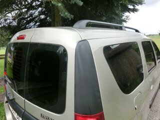

Jetzt kommt die Heckscheibe dran
Material für die Heckscheibe ist bestellt.
Nach getaner Arbeit werde ich wieder Bilder hier einstellen :).

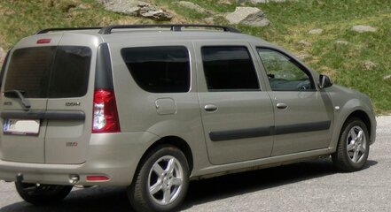

Ich ließ mir in Rumänien die Fenster folieren (90 Euro fertig montiert)
Ich hab dabei zugesehen.
Die haben die Folie zuerst aussen mit Seifenlauge an die Fenster gegeben und zugeschnitten.
Dann mit Heißluft draufgeblasen, damit die Wölbungen (Heckfenster) keine Falten haben.
Alles glattgestrichen und nach dem Abkühlen wieder abgezogen und dann innen auf die gereinigten Scheiben gegeben.
Die Seitenscheiben sollten je nach Witterung 3 - 5 Tage nicht geöffnet werden (je feuchter um so später)

So,
die Heckscheibe ist auch fertig und wieder richtig gut geworden. Bei dem Mistwetter warte ich aber lieber noch mit Bildern und werde welche machen und hier einstellen, wenn es mal wieder etwas freundlicher draußen ist.

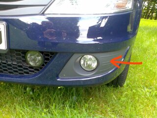

Hallo Leute - wie schon geschrieben, nur mal so ein Gedankengang.
Ich möchte an meinem kleinen Blauen die vorderen grauen Plastikteile mit (vielleicht chromfarbenen) Lack verschönern.
Die Teile (auf dem Bild mit dem roten Pfeil) sehen doch irgendwie nach garnichts aus. Wenn die nun chromfarben wären, würde der Nebelscheinwerfer fast nicht auffallen, und die Form des Plastikteils ist ja fast wie der darüberliegende Scheinwerfer. Wenn nun beide dieselbe Form und Farbe hätten, würde das nicht "scharf" aussehen?
Allerdings habe ich keine Ahnung, wie ich Plastik lackieren kann - vor allem im Frontbereich, wo ja extreme Belastungen dazukommen (Insekten - Steinschlag u.s.w.)
Also, wer mir dabei Hilfestellung geben könnte, nur zu, bin für jede Hilfe dankbar.....

Die Idee hatte ich schon beim Kauf meines Autos.
Der Autohändler sagte mir aber, dass auf DIESEM Kunststof kein Lack hält.
Ob es wirklich stimmt, weiss ich aber nicht, denn der Händler hat auch viel Blödsinn erzählt.
hmm, ich würd mal nen Autolakierer fragen....
Theoretisch müssten die etwas mehr "plan" haben, als ein Wertstattbetrieb...:think: Und er könnt auch ungefähr sagen was sowas kostet... Zwei Fliegen mit einer Klappe :lol:

wenn das mit dem Lackieren nicht klappt, könnte dann Folie den gewünschten Effekt erzielen?
