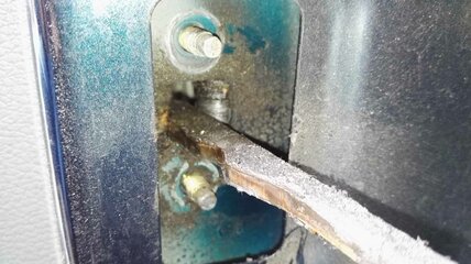

Tja, was soll ich sagen. Heute kam das neue Türfangband an. Also schnell den Lautsprecher aus der Tür entfernt und gefreut, dass man so schon genug Platz hat um bis ans Fangband zu kommen. Als nächstes wollte ich dann die beiden Muttern losschrauben und dann... keine Muttern da... :doh:
Damit hatte ich ja nun wirklich nicht gerechnet. Hab dann mal zwei selbst sichernde Muttern genommen, damit die sich nicht auch wieder aus dem Staub machen. Hab nochmal die Muttern an allen anderen Türen kontrolliert, aber die waren alle noch fest.
Christian

Deiner Beschreibung nach war ein Defekt solcher Art irgendwie zu vermuten. Ohne die Muttern hast Du das Lager vom Fangband beim schließen der Tür offenbar nach innen und an die Fensterführungen gedrückt.
Verschleiß geht in diesem Zusammenhang wohl anders.
Das mit dem Fenster ist dann definitiv nicht normal und auf die defekte Fangbandhalterung zurückzuführen - Deine Bedenken, daß es zerbröselt,- bei derart "verspannten" Scheiben-Führungen durchaus gegeben.
Ich hoffe, Du bekommst das gerichtet,- danke für den Tipp an der Stelle !
