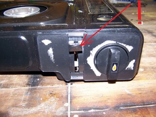

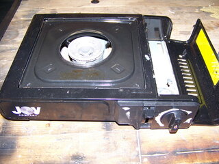

Da der Römer es ansprach, bitte mein Rat dringend beachten!!
Gemeint sind diese Campingkocher.
Gerne werden sie in Dacien beim Camping.- Innenausbau verwendet oder mitgenommen.
Nach dem kochen bitte sofort diesen gezeigten Gaszufuhrhebel wieder entlasten. Damit wird der Kontakt zw. Flasche und Kocher getrennt. Macht man das nicht, tritt minimal Gas aus!!!!!
1. Die Flasche wird binnen Std leer sein.
2. Gefahr in Fahrzeug.
Bei einer Fahrt sollte man die Flasche ganz entnehmen.
