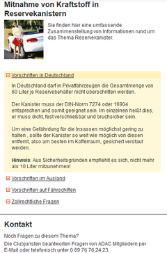

Welche Mengen Benzin bzw. Diesel dürfen von einer Tankstelle für den innerbetrieblichen Werksverkehr in einem PKW in Kanistern transportiert werden? (Welche Mengen Benzin bzw. Diesel dürfen von einer Tankstelle für den innerbetrieblichen Werksverkehr in einem PKW in Kanistern transportiert werden? (https://www.komnet.nrw.de/_sitetools/dialog/2830))
Oh @wf, innerbetrieblicher Werksverkehr ist nicht privat, egal ob du mit dem Firmen-PkW oder privaten fährst
- kapier es doch mal. Du stolperst dauernd über deine eigenen Füße.....

Ich grins auch, denn Du darfst maximal 1 Stck 10 Liter-Kanister im Fahrzeug mitführen. Und auf dem Hänger ist da nix mit...
Wer nimmt denn nur ein Stück eines 10l Kanisters mit? Ich habe bei Bedarf immer einen ganzen Kanister dabei.:D Zudem ist deine 10l Angabe falsch, denn es sind 60l erlaubt.

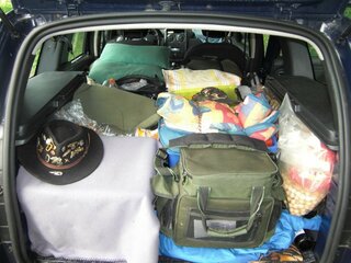

In meinem Fall ist das so eine CZ Gasflasche
und bei der Fahrt steht sie im Duster auf den Ladeboden.
Hinter den Bei,. und Fahrersitz stehen 2 große Reisetaschen, dahinter steht die Gasflasche und ist eingeklemmt zwischen weiteren Gepäckstücken und das reicht für eine Polizeikontrolle auch aus.

Ich habe meine Gasflasche wie beschrieben entsprechend im Dokker stehend gesichert (aufrecht innerhalb eines Fachs in einer Campingbox). Danke, für die Antwort.
Neben einem Kartuschenkocher verwende ich in meinem Minicamper (Dokker) eine 3,3 kg Propangasflasche. Gibt es amtliche Bestimmungen für den Transport für Gasflaschen, im privaten Gebrauch und wo kann das nachgelesen weden?
