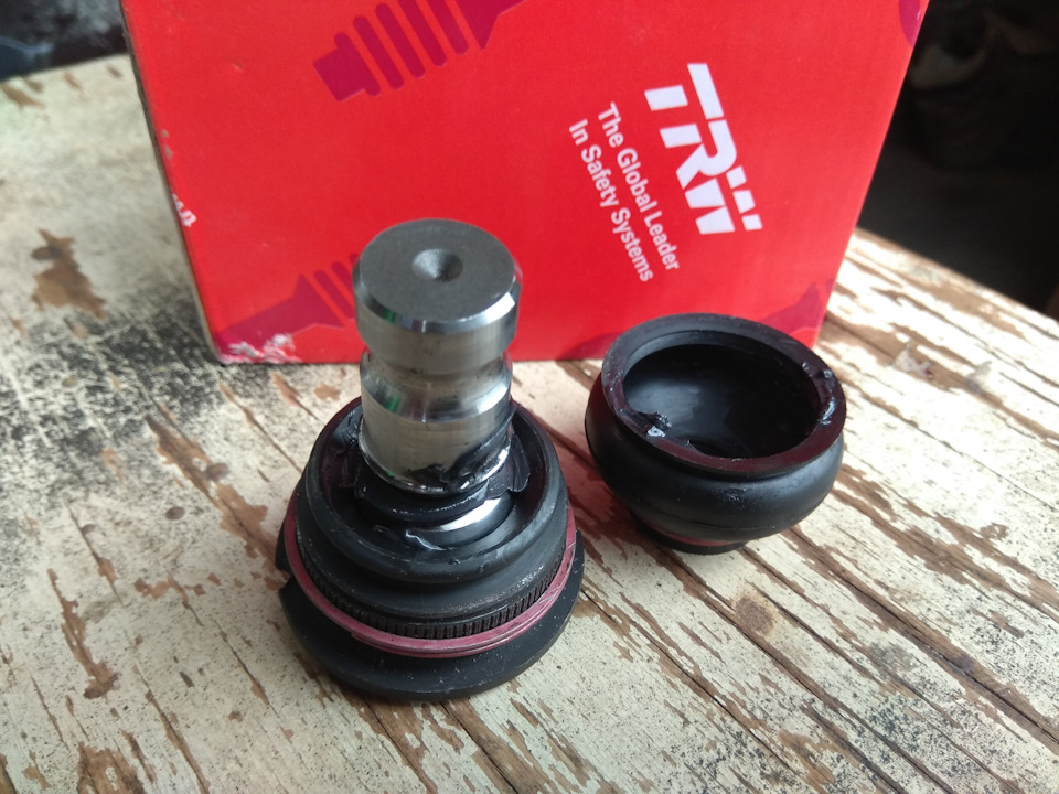

Das Traggelenk selber scheint original Renault, von Lemförder (Made in Turkey) zu sein. Tlw bei älteren auch TRW Rumänien, die hätten aber wie gesagt oft kaum Fett drin und gehen viel schneller kaputt.
TRW
Original (Lemförder)

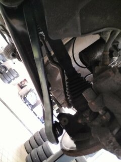

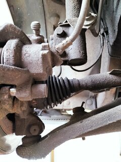

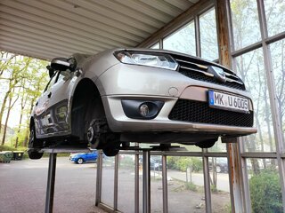

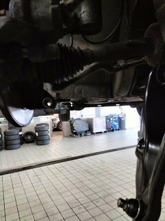

so ich habe den Dacia nochmal in Ruhe vorhin auf der Bühne gehabt. beide Querlenker müssen über kurz oder lang gemacht werden. In dem Zuge kommen dann auch gleich neue Scheiben und Beläge.
Da die Gummis von der Koppelstange auch schon grenzwertig sind, soll das auch noch neu.

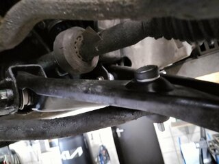

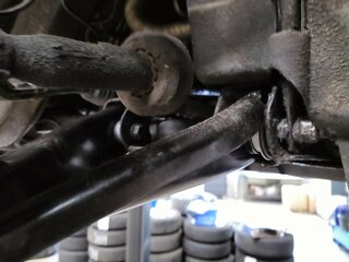

so nun heute war es soweit und die Querlenker der VA wurden gewechselt. Bremsscheiben und Klötze gleich mit.
Es war schon Zeit, alles ausgeleiert. Logisch bei den Strassen hier.

Die Ursache ist eigentlich eine andere. Das Auto ist ja seit 2013 auf top Strassen in Österreich und der Schweiz gelaufen. Nach unserem Umzug nach Deutschland musste ich ja zum TÜV hier und da waren auch keine Auffälligkeiten. In den 2 Jahren nach dem TÜV und den Schlaglochpisten hier ist dieses nun passiert. Hier werden die Löcher ja nicht kleiner, sondern größer. Durch den massiven LKW Verkehr hier ( A45 Brücken Sperrung) ist eh alles kaputt und die Stellen die repariert wurden, bröseln schon wieder. Wer natürlich in einer Region wohnt mit einigermaßen Strassen wird das Problem nicht haben.
Jetzt beim Ausbau habe ich ja das ganze Ausmass erst einmal richtig gesehen, z.B. bei den Koppelstangen waren die Gummilagerungen massiv beschädigt und teilweise aufgeplatzt. Auch die Gummilager des eigentlichen Querlenkers waren hinüber.
