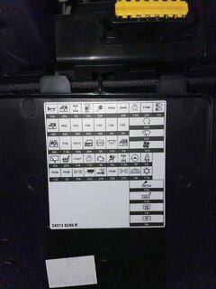

sicherungen-fahrgastraum-generation-iia-jpg.7530
Die Sicherungen befinden sich auf Position 13 und 39.
Also Sicherung 13 ist bei mir die Innenraum Leuchte.
Es wäre eigentlich die 32. Wenn die durch oder raus ist, geht auch die 12V-Dose hinten nicht mehr.
Bei mir wäre die 32 dann die AC u diese scheint laut Kontrollleuchte zu tun. Wenn icv die Sicherung ziehe ist AC dunkel.

Meiner hat die Klima Automatik. Trotzdem hat er ja ne Taste um die Klima (AC) manuell ein/aus zu schalten.
Wenn ich die Sicherung 32 ziehe erlischt das Licht an diesem Schalter, das sagt mir das diese Sicherung wie auch augenscheinlich auch geprüft, i.O. Ist, wie alle anderen im Fz auch.
