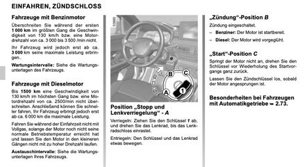

Hier steht, dass man die ersten 400km nur mit Benzin statt Gas fahren soll. Der Thread ist aber 10 Jahre alt. Gilt das heute immer noch?
Danke. Da scheinen die Meinungen auseinander zu gehen.
@Joggy
Was das Einfahren angeht sollten die Angaben zum Benzinmotor aus der BDA passend sein,also was Drehzahlen usw angeht,denn im Grunde ist es ein Benzinmotor.

Ölwechsel und Einfahren mit Gasanlage
Hier mehr dazu.
Fazit:
Zum Einfahren stand wohl bis vor einigen Jahren noch in der Anleitung der Gasanlage, dass man die ersten 500 bis 1.000 km nur mit Benzin fahren soll (damit sich das Steuergerät auf Benzin einstellen kann, was besonders wichtig ist für Kaltstarts).
Dazu wechselt man nach 2.000 bis 3.000 km Öl und Ölfilter, damit der Abrieb vom Einfahren nicht mehr im System schwimmt.
Für hohe Laufleistungen des Motors wird im Forum ein kürzeres Ölwechselintervall empfohlen, als im Wartungsheft: ca. alle 10.000 km bzw. alle 6 Monate.
