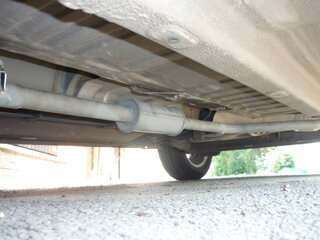

Bestätigt. Ich hab auch nen 2011 MCV I 1,6L 8V .
Sein Einwand war, dass die Anlage ggf. nicht so gut schwingen kann und sich deswegen Dröhngeräusche vermehren könnten.
Ich werde das mal testen , habe ja jetzt alle 3 Halter bestellt für 45€ mit Versand ;-)
Und zwar habe ich in 3 Jahren den Vorteil, wenn der Mitteltopf mal abrostet fällt er mir nicht auf den Boden sonder er wird noch gehalten und ich kann weiter fahren. Mit nur einer Aufhängung ist erstmal GameOver biss zum Werkstattaufenhalt.
Das mit den dröhngeräuschen glaube ich nicht , wird sich aber ja morgen dann zeigen. Außerdem ist der Dacia doch eh so unverschämt laut innen vom Motor her da wird das nichts mehr raus reisen. Aber wir werden sehen. Ist ja schnell auch wieder ab geschraubt. :D
Genau mein Gedanke. Probier mal aus. Dann würde ich zumindest die letzen Halterung nachrüsten.
So hab alle 3 montiert. Der vorne passte mit dem Gummi nicht so mega toll, aber egal. Dröhnen oder sonstige Geräusche konnte ich noch nicht feststellen bei 2km fahrt. Schwingt auch schön mit 3 Aufhängungen. Arbeitszeit alleine, 15 Minuten.
Von abgerosteten Schalldämpferrohren hab ich noch nichts gelesen.
Das finde ich zur Vorsorge effektiver, vor allem bei Kurzstreckeneinsatz:
Schalldämpfer anbohren
Ja man kann im Internet eben nicht alles lesen, ich habe es schon gesehen an meinem alten Renault 5. Zudem wäre das dann ja Hellseherei. Ich bohren nichts an dann jammert der TÜV obwohl das natürlich hilft bei kurzstrecke. Aber wir fahren ja Langstrecke.
Achso und ich habe alle 3 Bestellt weil hier stand es sind 3 und ich habe nur einen unter meinem gesehen. Habe erst später erfahren dass nur einer hin gehört, aber da waren schon alle 3 im Briefkasten. Nun hab ich die auch montiert.
@Solveig
Gut gemacht!
Aber schau Dir den ersten Halter nochmal an, der Gummi sieht stark verdreht aus und hat Spannung.
@Solveig
Gut gemacht!
Habe ich schon gesehen, gerade passt der Halter nicht hin. Habe also am optimalsten von allen schlechten Stellungen eingebaut.
Sieht auf dem Bild nicht so schön aus, aber funktioniert so ohne bleibende Schäden. :D

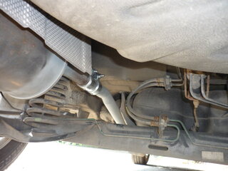

Tausch Vorschalldämpfer Logan 1.4 MPI
Da mein Vorschalldämpfer völlig verrostet war, und ich es nicht wieder einmal schweißen lassen wollte, habe ich das Teil nach 11 Jahren jetzt komplett getauscht. Genommen wurde ein Teil von Walker, was erstklassig passte, und damit ohne Probleme montiert werden konnte. Bezüglich der Passgenauigkeit kann ich Walker also empfehlen. Werden wir sehen, wie lange das Teil halten wird, neu schaut es aber sehr sauber verarbeitet aus. Ich habe es noch mit Zinkspray überlackiert (schaden wird die Schutzschicht nicht).
Mein Endtopf war von außen rostfrei, somit habe ich es nicht getauscht.

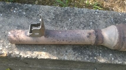

Alles schön und gut, nur eine Kleinigkeit stört mich etwas: Am original Rohr war (wie ihr wisst) vorne zwischen Kat. und Vorschalldämpfer ein Schwingungsdämpfer, dessen Halterung beim Walker Neuteil jetzt fehlt. Ich frage mich jetzt, ob ich die Halterung an meine neue Anlage anschweißen lassen soll, oder nicht...

Wenn dann eine Schraubschelle verwenden, um einen Haltehaken herzustellen.
Schweißen würde ich auf keinen Fall, denn dadurch glüht der Stahl an dieser Stelle aus und rostet dort deutlich stärker.
Ich habe das Teil wie du auch sagtest ausgeschnitten, nur noch nichts weiter damit gemacht. :)
