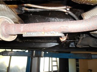

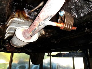

Ich wollte mal eben meine Aspuffhalterreperatur vorstellen.
Hab mir einfach einen 12mm (Der Durchmesser passt dann genau in das Auspuffgummi) Rundstahlstab gekauft, einen 90° winkel gebogen (mit einem Schweißbrenner) und dann einfach den alten Halter entfernt (dadurch das der fast durchgerostet war ging das einfach).
Den 90° Rundstahl passend angeschweisst und fertig. (ist billiger als nen komplett neuen Auspuff zu kaufen)
Bitte guckt nicht so genau auf die Schweißnaht.. Ich Schweiße so gut wie nie aber für einen Auspuff, denke ich, reicht es! :-)
Achja.. die Halter haben bei mir ca. 60.000km und knapp über 4 Jahre gehalten. Habe bis auf den Halter am Endschalldämpfer alle Halter erneuert(mit der selben Methode), der am Kat war schon ganz durchgegammelt.

Damit kein TÜV
die naechste geht dank ihrer bauform zumindest bis auf weiteres viel einfacher.

So hatte ich es auch gemacht einfach Schelle drum.Aber der TÜV meinte dazu "als Notreparatur ja als dauerhafte Lösung Nein" und verweigerte damit die Plakette :-(
Sieht auch gut aus!
Nur der Logan MCV 1 hat am Kat, wo der Auspuffhalter sitzt einen Knick im Rohr, da geht das mit der Schellenlösung leider nicht so einfach.
