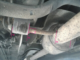

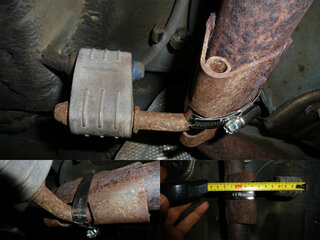

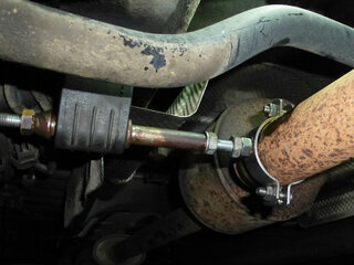

helmut, hast du mal ein foto deiner in beitrag nr 2 beschriebenen halterung im eingebauten zustand? hast du damit auch schon die halterung aus meinen bildern repariert? und hast du einen link zu diesen schellen?
waere immerhin eine leichtere variante als meine. wenn ich bei mir das gummiding in die hand genommen habe, hat schon die halterung ohne auspuff ziemlich runtergehangen. ich frage mich ueberhaupt, wer da wen haelt. der auspuff ist ohne halterung in exakt derselben position, und die halterung ist mit auspuff gerader als ohne ...
im anhang (obwohl das quasi ein doppelposting ist, finde ich, dass das hier auch gut hinpasst) ein vorher-nachher meines durchgerosteten halters.

was ist denn da nur fuer ein haufen zeug auf den bildern? ich verstehe irgendwie gar nicht, was da jetzt am rohr fest ist und wie das mit dem halter verbunden ist. nur lauter bleche und schrauben und ein grosses gummiding. ein beitrag klingt so, als ob geschweisst wird. ich dachte, das waere zum nicht scheissen? sonst kann man doch gleich den originalhalter wieder schweissen.
