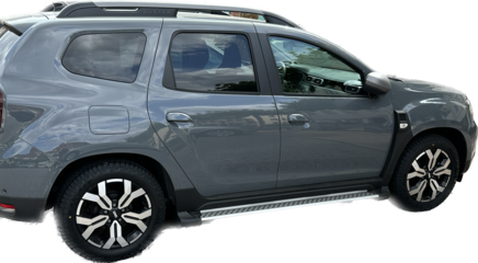

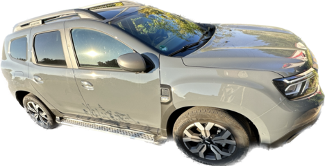

Sieht schick aus!
Von welchen Hersteller sind die Federn? Habe für meinen Eco-G noch keine Federn gefunden.
Kannst du mal in dein Gutachten schauen ob der 0,9LPG drin steht und wenn ja mir die Nummer von dem proKit geben.
Auf der Seite hab ich schon geschaut, aber für meinen nichts gefunden.
Hab mir aber jetzt mal die Arbeit gemacht und in das Gutachten für deinen geschaut und siehe da von der EG-BE-Nr. her passt es auch in meinen. :)
Sieht doch auch gut aus die neueste Version am Bild, ganz schön hoch und gefällt mir richtig gut, auch die Felgen sind ein Traum.
Man stelle sich den jetzt 3-4 cm tiefer vor dann braucht man noch eine Spurverbreiterung.

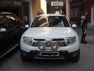

Früher hatte man noch eine flotte unibar mit hansen Fernscheinwerfern, fertig war ein TraumDuster.

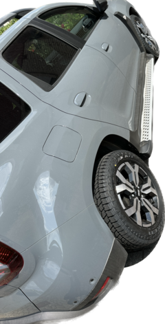

Drauf klicken auf das Foto dann wird es deutlicher . Falken Wildpeak a/t
Vorne fehlt noch das, hab ich recht ?
Obwohl Geschmäcker sind bekanntlich verschieden.
