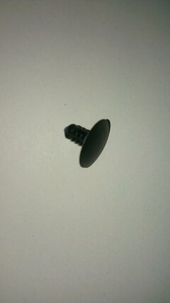

ich habe heute morgen diesen Clips (Bild) zur Teppichbefestigung auf der Beifahrerseite gefunden.
Weiß jemand wie viele Clipse im Fußraum Beifahrer schlecht fixiert sind?
Wenn ich vom Chefsessel in den Beifahrer Fußraum schaue, sehe ich aussen zwei vorhandene Clipse.
Da es hier gar fürchterlich schüttet, möchte ich gar nicht die Beifahrertür zur Inspektion öffnen.
Weiß jemand erfahrungsgemäß, wie viel Clipse dort eingedrückt sind (Beifahrerseite).
Sollte ja im Logan nicht anders verclipst sein, wie beim Sandero?
Somit hätte ich eine Vorinfo.
Vielen Dank schonmal,
herzlichst
Also, falls jemand einen derartigen Clips im Fußraum (Beifahrer) entdeckt, kann er von seitlich rechts sein (gut sichtbar) oder er ist zur Mittekonsole hin (wie in meinem Logan) abgefallen.
Ich habe in einer Sonnenphase den Clips mit Pattex eingeklebt, weil der an so einem Kunststoffgehäuse, ganz leicht befestigt war, also ist das Herausspringen vorprogrammiert, kann ja nicht halten :angry:
Ein Schraubclips, täte der Stelle gut, weil hier mit den Beifahrerfüßen gearbeitet wird bzw. Frauen ihre Handschminkreisekoffer, gerne in diesem Bereich platzieren :rolleyes:
