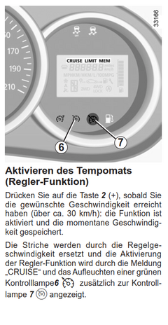

Sobald Du bei z.B.50kmh die + Taste betätigst sollte im Display die 50 erscheinen UND unterhalb des Displays die relativ grosse Tempomat Kontrollampe angehen.
Unterhalb des Displays hast Du drei Leuchten die den Status des Tempomaten anzeigen (Tempomat[Grün]/Limiter[orange]/Aktiv[grün])
Sobald die Aktiv Lampe an ist hält der Wagen die Geschwindigkeit - natürlich nur im Tempomatmodus. Im Limiter Modus muss man weiterhin Gas geben kommt aber nicht über die eingestellte Geschwindigkeit. Taste O schaltet den Tempomat aus, das gleiche passiert wenn Du auf die Bremse gehst oder die Kupplung trittst - die Aktiv Leucte geht dann auch aus.
Über R reaktivierst Du den Tempomat wieder.
Ok danke versuche es nachher nochmal.
Die 50 standen auch bin dann auf O und auf R.
Im Display war die Kontrolllampe an aber unterhalb des Displays habe ich nichts gesehen.
