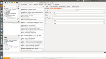

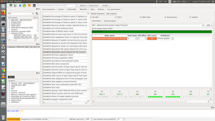

Ich habe die für das 1.2 TCe Motorsteuergerät definierten Befehle angeschaut und folgenden gefunden: "DataWrite.Requested speed setpoint for FSL function". Ich weiss nicht was es bedeutet aber es hört sich nach Tempobegrenzer (Speed Limiter = SL) an. Man kann versuchen, verschiedene Werte für den Tempobegrenzer zu setzen und dann "DataRead.Requested speed setpoint for FSL function" auslesen und prüfen ob die Werte übereinstimmen.
Wenn man den Limiter bei laufendem Motor aktiviert und die Daten manuell oder ddt4all eingibt, müsste er doch im BC den Wert anzeigen, oder? Dann kann man das ja mal probieren...
Dabei kann man dann ja auch erkennen, welche Befehle übergeben werden.
