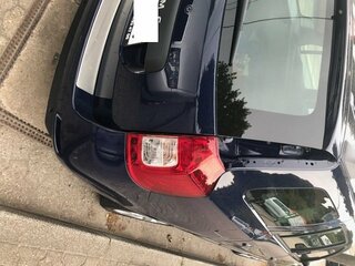

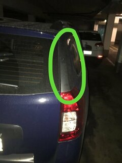

Könnt Ihr mir zu dem markierten Teil die Teilenummer verraten und ggf. auch direkt, ob ich tatsächlich nur die drei sichtbaren Schrauben ausschrauben muss und das Teil dann ohne Weiteres abziehen kann?
Leider eine kleine Katsche reingefahren.

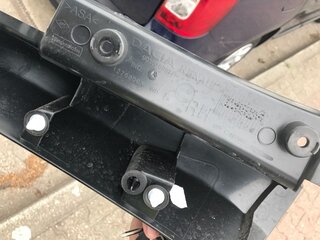

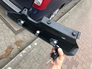

leider habe ich nur die erste Antwort gesehen (Mail-Benachrichtigung), hatte aber nicht au dem Schirm, dass bei weiteren Benachrichtigungen keine weitere Mail kommt. Also hab ich das Teil heute demontiert (es sind tatsächlich nur die 3 Schrauben und ein ganz mutiger Ruck, um das Teil das noch geclipst ist abzuziehen). ... und genau die hier schon aufgeführte Teilenummer gefunden.
