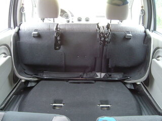

Ach was, der Gurt wird doch auch am Fahrzeugboden verankert, wenn man ihn an der Rückenlehne befestigt. Genau so ist der mittige Dreipunktgurt bei meinem Astra befestigt. Aber warum Dacia das nicht so macht, versteh ich nicht.
Könnte es sein das du bei deinem Astra die Rückenlehne nur umklappen aber nicht hochstellen kannst wie beim Dacia? Das würde dann die andere Befestigungsart erklären....
Ja, beim Astra stellt man den Sitz auf und klappt die Lehne in den Fahrzeugboden. Geht das beim MCV nicht? Hängt da die Lehne am Sitz dran und man klappt den kompletten Sitz nach vorne?
Ja,der Mcv "klappt" ein wenig anders. Man klappt zuerst die Lehne auf die Sitzfläche und dann beides zusammen nach vorne. Das sieht dann hinterher so aus (Quelle: bebas):
