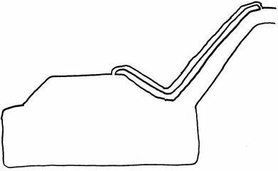

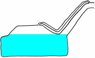

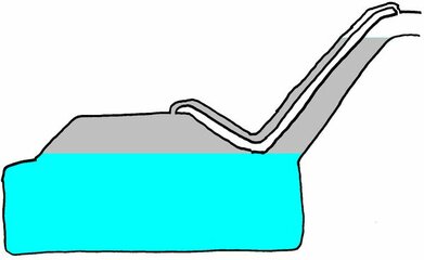

Das mit dem Missbrauch trifft es wohl am Besten:
leerer Tank
bis 50 Liter wird über das dicke Füllrohr entlüftet, deshalb hohe Füllrate
darüber hinaus muss die kleine Luftleitung entlang des Füllrohres die Entlüftung leisten, und das geht nur mit einer sehr kleinen Füllrate
Das ist der ganze Zauber, mehr Technik war für diesen gesetzlich vorgeschriebenen Überfüllschutz nicht notwendig.

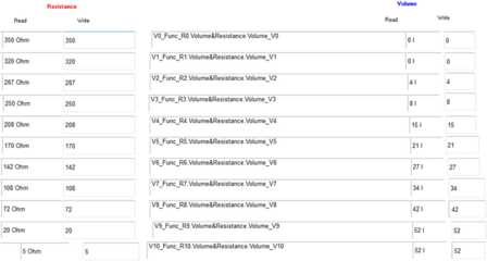

Mir ist eine andere Merkwürdigkeit aufgefallen.
Mit CarScanner hab ich mir ein hübsches Dashboard gebastelt und gestern ausprobiert. Eine der Anzeigen gibt mir den Tankinhalt an.
Bei der Tanke voll gemacht, Anzeige am Armaturenbrett zeigt alle Balken, also voll.
Die Anzeige vom ODB-Dongle her auf dem Dashboard zeigt aber 32 Liter.
Hat dafür jrmand eine Erklärung?
Hmmm - die anderen Werte (z.B. Kühlmitteltemperatur) werden ja auch nicht mit dem Wert ihrer (elektrischen) Messgrösse angegeben.
Vielleicht ist das ein Zwischenschritt? Irgendwo in der Steuersoftware werden den Ohmwerten Literwerte zugeordnet. Jeder Tank wird sozusagen ausgelitert, damit man trotz unterschiedlicher Gefäße den gleichen Tankgeber verwenden kann.
Und das wird dann den jeweiligen Balken zugeordnet
Wer weiß, an welchem Bearbeitungsstand im System Du die Daten abgegriffen hast?
Ich habe mir nur mal die Werte für mein Auto von @DerBaum auslesen lassen. @lajo kennt sich da viel besser mit aus.
