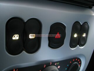

Gut die sehen so aus, aber passen die denn auch da rein? Hat diese schon jemand eingesetzt? Sind das die richtigen von den MA/Watt Angaben?
Ich seh da nur zwei Möglichkeiten: Du probierst die aus und berichtest ob sie passen oder holst dir beim Freundlichen das Originalersatzteil in Form ein Schalters.
Die Abmaße stehen ja dabei um zu vergleichen und 12 Volt tauglich sind diese auch.
Wenn du die Wattangabe heraus finden möchtest, miss doch einfach bei einem intakten Schalter nach.

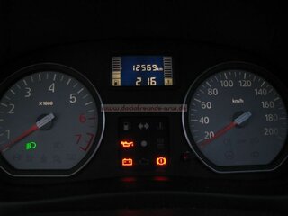

viel interessanter als die displaybeleuchtung würde ich finden, wenn es einen weg gäbe die tacho- und drehzahlmesserbeleuchtung zu verändern .... wenn ich am tage z.b. auf der autobahn fahre und licht anhabe, dann erkenne ich auf dem tacho so gut wie nix ... jedenfalls wenn sonne scheint sind die zahlen auf dem tacho dann so gut wie nicht zu erkennen :(
Die LEDs hinter dem Tacho habe ich auch gegen hellweiße getauscht. Das ist da alles eine Ecke heller als dieses orange Duddellicht

dann noch die Schalter in der Mittelkonsole mit weißen LEDs versehen und Du hast ein harmonisches Gesamtbild :D

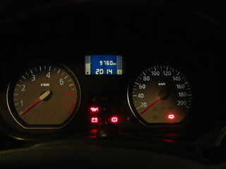

Ich hab hier noch zwei Bilder, wie das dann wirkt:
das sieht natürlich wesentlich schicker aus als das häßliche orange ... nur mit der helligkeit der led´s müßte man wohl mal ein wenig experimentieren ... oder gleich nen dimmer für die led´s anbauen ;) das geht dann sogar mit fernbedienung :D:D:D

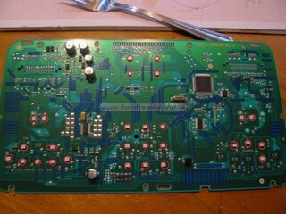

zum Experimentieren fehlt Dir dort der Platz. Du musst SMD-LEDs nehmen, da es sonst zu hoch aufbaut. Ich würde in der Tachoeinheit nichts reinbasteln, was das Dimmen angeht. Du hast ja eh schon eine Dimmfinktion, die über das Standlicht geschaltet wird. Die Schaltung dürfte auch irgendwo auf der Tachoplatine untergebracht sein, aber die Leiterbahnen sind mir ne Nummer zu klein :D

hast du also die smd´s gewechselt?
Noch harmonischer würds natürlich wirken, wenn die Farbe der Lüftungsbedienung auch noch passen würde. Aber das Weiß hat was...
