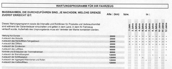

nach einem Jahr oder alle 20.000km - was eher eintritt.
Hat dir das dein Händler nicht mitgeteilt?!
Wartungsprogramm.png Steht auch im Wartungsprogramm, der bei den mitgegebenen Papieren dabei war.
Das ist vom Sandero, kann beim Duster etwas abweichen.
