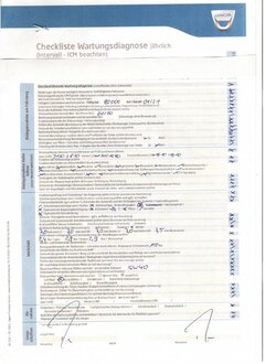

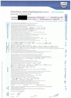

die erste Wartung ...... und was wird denn da gemacht? Mehr als Öl- + Filterwechsel und scharf in den Motorraum sehen dürfte es ja nicht sein.
Dem ist nicht so.
Ich würde jedem der das glaubt dazu raten, einmal das gesamte Programm in der vorgegeben Zeit selbst abzuarbeiten, so er es denn überhaupt schaffen sollte (was sehr unwarscheinlich ist).
Die Arbeiten sind durchaus umfangreich, wie aus der Beispiel-„Checkliste Wartungsdiagnose“ ersichtlich ist.
Die Einstellungen zu Gesamt-Arbeitsaufwand über alle „Stationen“ und auch den daraus resultierenden (Arbeits-/Zeit-)Kosten würde sich sehr warscheinlich stark ändern.
