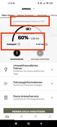

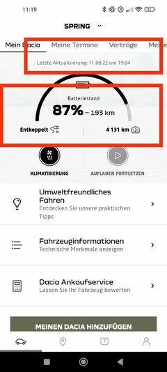

14 Tage stillstand wegen Urlaub. So sieht das aus.
Also 27% oder ungefähr 7 kWh (~ 2,- Euro) in den 14 Tagen verloren.
Das klingt viel und ich denke, da war dauerhaft ein Verbraucher an, der nicht unbedingt beim Langzeitabstellen an sein muss.
