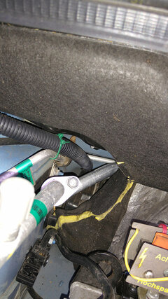

Hinter dem Handschuhfach bin ich durchgegangen

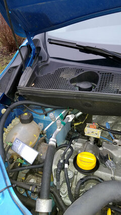

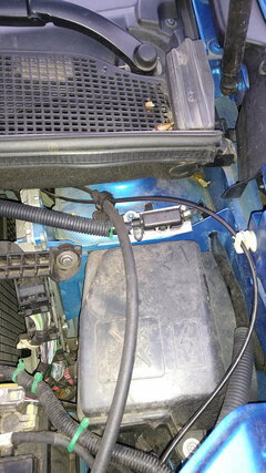

Sicherung für das Kabel ist vorn links eingebaut, dann vorn beim Kühler lang auf die rechte Seite

1.Warum den Umweg über den Kühler und nicht hinten vorbei?
Die Sicherung gehört so nah wie möglich an die Stromquelle. Da bot sich der vorhandene Gewindebolzen an. Dann ist man schon an der linken Seite. Von da aus lässt es sich einfach besser festmachen, wenn man vorn am Kühler lang geht. Wichtig ist vernünftige Isolierung beim Kabel, also nicht nur das Kabel verlegen, sondern nochmal eine Hülle drumherum. Die Hülle natürlich nicht mit durch das Loch ziehen.
Zum Durchziehen von dem Kabel habe ich einen stabilen Draht genommen (Spanndraht Gartenzaun).
Den Draht einmal in der Mitte zusammenknicken und die Schlaufe druchschieben, dann das Kabel in die Schlaufe und den Draht mit Kabel zurück ziehen. Ich weiß aber nicht mehr ob ich aussen anch inne oder innen nach außen gezogen habe.
Das ist schon eine ganz schöne Fummellei und geht auch schwer, du brauchst ja auch einen starken Querschnitt für den Wechselrichter. Ich hab nur 10mm² verlegt, je nachdem wie Groß dein Wechselrichter ist kann es sein, dass das nicht genügt.

4. Hatten sie das handschuhfach ausbauen müssen oder kommt man so durch?
Ja abgebaut, das geht aber relativ einfach raus. Unten sind zwei Kunststoffstifte zum rausziehen, als Scharnier am Handschuhfach.
